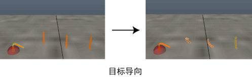

目标导向(Target Guides)
通过使选定导向的形状向指定的目标导向的形状弯曲,将其变形
设定目标(Set Target)
将选定导向设置为目标导向。
形状混合(ShapeBlend)
设置对选定导向变形的目标导向形状的量。
设置为 0 时,目标导向形状不对选定导向进行任何变形;而值为 1 时,根据选定导向与目标之间的距离,对其进行变形。
尖端捕捉量(TipSnapAmount)
设置选定的导向向目标导向尖端的方向倾斜的数量。“尖端捕捉量”(TipSnapAmount)“形状混合”(ShapeBlend) 之后应用。
距离衰减(DistanceFalloff)
根据选定导向与目标导向之间的距离,设置对其进行变形的权重。较高的值会降低基于距离变形的权重。值为 1 时,几乎或完全没有效果。
移动选定导向(Move Selected Guide)
目标导向(Target Guide)混合变形设置应用到选定的导向。
清理(Clean Up)
将目标导向重置到其正常状态。
