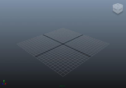

视图(View)
轴(Axes)
显示一个或两个 XYZ 坐标(视图轴和原点轴)。如果禁用两个选择,则不会出现 XYZ 坐标。
视图轴(View Axis)
在视图的左下角显示 XYZ 坐标。默认为启用。
原点轴(Origin Axis)
在坐标 0, 0, 0 处显示 XYZ 坐标。默认为禁用。
栅格平面(Grid plane)
显示或隐藏栅格平面。该栅格是 2D 平面,可表示视图中的 3D 维度。如果需要设置与实体曲面相对的运动,它将十分有用。选择“隐藏”(Hide)以隐藏栅格。默认为“显示”。
该设置将覆盖显示 > 栅格(Display > Grid)设置。
