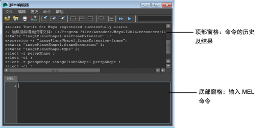

打开“脚本编辑器”(Script Editor)
。 使用“脚本编辑器”(Script Editor)可以键入单行或多行 MEL 脚本,并可以在历史窗格中查看输出。
顶部窗格显示命令的历史及其结果。
在底部窗格的“MEL”选项卡中,键入命令和脚本。
