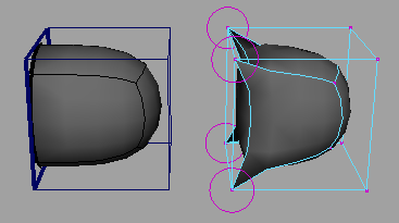

    在网格上每次可以选择要进行折痕处理的多条边或多个顶点。也可以选择多个多边形对象上的项目并同时对所有项目进行折痕处理。但是,可能会出现折痕弹出现象。

    应用折痕的边以原始网格上伴有较粗的线的形式出现。包围顶点的小圆圈指示应用折痕的顶点。
