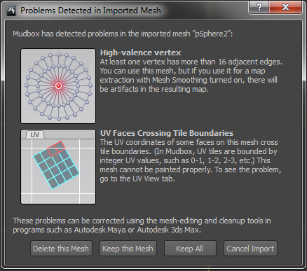

某些情况下,当您从 Maya LT 发送对象时,Mudbox 会检测到网格存在问题。当您发送网格时可能会显示以下任一警告。
高边价顶点(High-valence vertex)
UV 面与平铺边界交叉(UV Faces Crossing Tile Boundaries)
