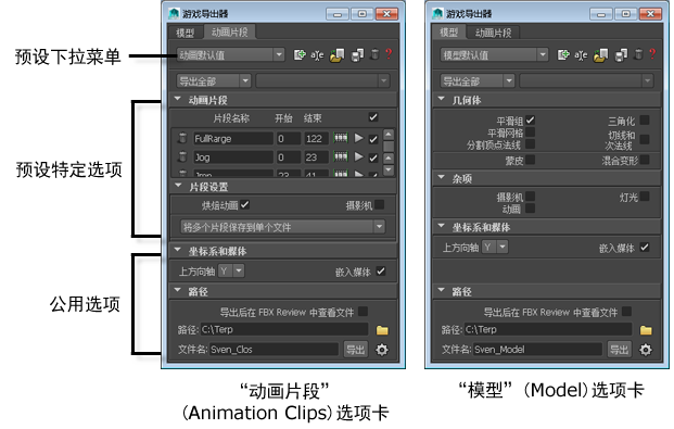

“游戏导出器”(Game Exporter)提供简化的 FBX 导出工作流,用于将模型和动画片段发送到游戏引擎。每个选项卡显示 FBX 选项的最小集,支持您导出资源而无需了解或更改过多设置。每个选项卡上显示的选项将保存为预设,当从其他场景中导出时可以重用。

“游戏导出器”(Game Exporter)中显示的大多数选项可以更改,具体取决于所选择的预设。默认情况下,“动画片段”(Animation Clips)选项卡显示“动画默认值”(Anim Default)预设(针对动画片段的标准导出),而“模型”(Model)选项卡显示“模型默认值”(Model Default)预设(针对静态网格的标准导出)。
本主题的其余部分介绍两个选项卡通用的选项。
目标 操作
在导出选项之间切换。
打开第一个下拉菜单,然后选择“动画默认值”(Anim Default)预设、“模型默认值”(Model Default)预设或任何已添加的自定义预设。
窗口中的其余选项将动态更新。
