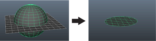

交集类别(Intersection Classification)
系统会对交集执行布尔操作。使用开放网格(平面或有洞的网格)时,Maya 可以使用两种方式计算选定网格的交集:
边(Edge)
“边”(Edge)
类别会将开放网格视为闭合体积。

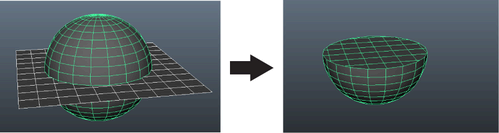

Normal
“法线”(Normal)
类别将开放网格视为开放体积。
