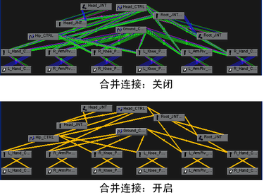

合并连接
您可以使用选项 > 合并连接(Options > Merge Connections)将多个连接从一个节点压缩到另一个节点。这会将所有平行连接显示为单个粗体连接。如果将鼠标放在粗体连接线上,“Hypergraph”将显示线表示的所有连接的名称。
注:
该选项不会更改连接。仅更改“Hypergraph”显示。

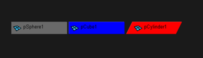

使用热量贴图显示监视性能
您可以使用“Hypergraph”中的“热量贴图显示”(Heat Map Display)选项直观地查看场景中各个节点的性能影响。
“热量贴图显示”(Heat Map Display)处于启用状态时,Maya 根据节点的时间性能为“Hypergraph”中的节点上色。您可以使用“热量贴图显示”(Heat Map Display)监视许多不同的度量标准,包括回调数、计算次数、脏更新数或绘制次数。以指定的度量标准执行的时间较长的节点将由蓝色变为红色,因为它们传递各个阈值。这样,您可以快速识别耗费大量资源或不太耗费资源的节点。
默认情况下,“热量贴图显示”(Heat Map Display)的颜色方案如下所示:
颜色按百分比测量。默认情况下,网络中具有最高计时值的节点为红色,而网络中具有最低非零计时值的节点为蓝色。低计时值和高计时值之间的值以蓝色到红色之间的一种色谱显示。您可以在“热量贴图显示”(Heat Map Display)选项中自定义阈值上限或下限,或者移除高于或低于某一性能阈值的节点。
热量贴图在每次播放结束时或在您单击“热量贴图显示”(Heat Map Display)选项中的“重画 Hypergraph”(Redraw HyperGraph(s))时重新计算。
您可以通过选择“窗口 > 设置/首选项 > 颜色设置”(Windows > Settings/Preferences > Color Settings),然后选择“Hypergraph”设置并调整各个“热量贴图”(Heat Map)颜色,来自定义“热量贴图显示”(Heat Map Display)中使用的颜色。
