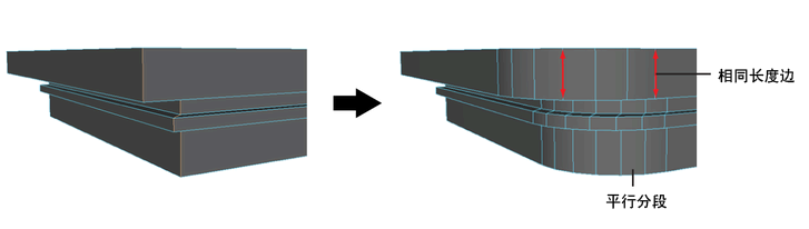

在任意网格上执行倒角操作将产生可预测的结果。在以下示例中,多个角边为倒角。所有的倒角边长度都相等,并且新的线段均平行。
