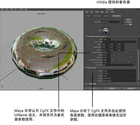

可以在“CgFX 着色器”(CgFX shader)中指定矩阵。Maya 支持所有矩阵语义关键字。

您可以使用 MAYA_CGFX 宏来自定义 CgFX 着色器,从而包括 Maya 特定属性注释,而不破坏与可能也使用相同 CgFX 着色器的其他应用程序的兼容性。
例如,可以使用以下代码来声明 Maya 和其他应用程序的平行光属性,且不会造成任何兼容性问题:
