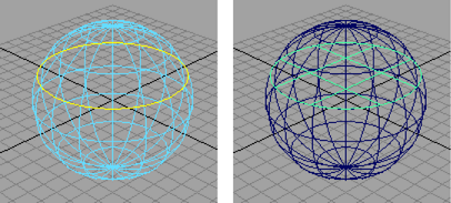

“平面”操作可以在曲线内创建平坦的修剪 NURBS 曲面。
- 选择闭合的平面曲线或形成闭合平面区域的多条曲线。
可以通过重叠,选择形成闭合区域的多条曲线。这些曲线并不需要端到端连接。
- 选择NURBS > 平面(NURBS > Planar)。
