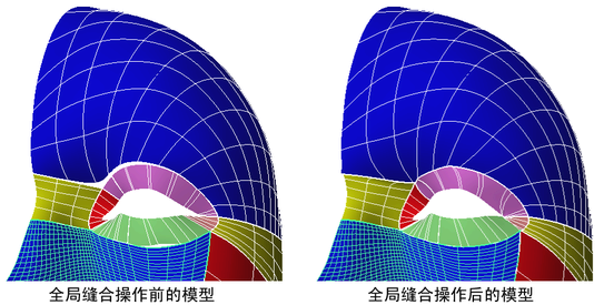

“全局缝合”(Global Stitch)用于防止相邻曲面在变形可能撕开边的动画过程中裂开。它通过将两个或更多相邻曲面自动缝合在一起发挥作用。即使各曲面被缝合,它们仍是单独的实体。会创建一个“全局缝合”(Global Stitch)节点,以保持曲面边之间的关系。作为缝合操作的一部分,“全局缝合”(Global Stitch)还可以使相邻曲面之间的小间距合拢。
例如,如果从多个曲面创建人脸,然后使用晶格变形面部特征,“全局缝合”(Global Stitch)可用于防止在变形人脸时各曲面裂开。

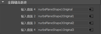

  1. 记录要锁定的曲面名称。
  2. 选择缝合节点。
  3. “属性编辑器”(attribute editor)中,找到与要锁定的曲面相对应的“输入曲面”编号。
  4. “锁定曲面”(Lock Surfaces)区域中,单击要锁定的曲面编号对应的复选框。
