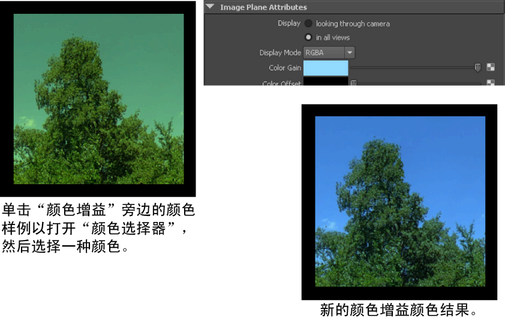

应用于图像平面中所有颜色的比例因子。Maya 按“颜色增益”(Color Gain)颜色倍增图像平面中的所有颜色。例如,您可以通过将“颜色增益”(Color Gain)颜色设置为蓝色来对看上去太绿的图像平面进行颜色校正。默认颜色为白色(无效果)。

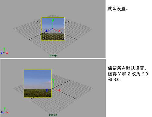

下图显示当您调整“覆盖”(Coverage)属性时,图像平面放置发生的变化:
图像平面中心的位置(以场景的线性工作单位为单位)。“中心”(Center)在“图像平面”(Image Plane)设置为“附加到摄影机”(Attached to Camera)时不可用。
图像平面的宽度和高度(以场景的线性工作单位为单位)。“宽度”(Width)和“高度”(Height)在“图像平面”(Image Plane)设置为“附加到摄影机”(Attached to Camera)时不可用。
下图显示当您调整“中心”(center)、“宽度”(width)和“高度”(height)属性时,图像平面放置发生的变化:
