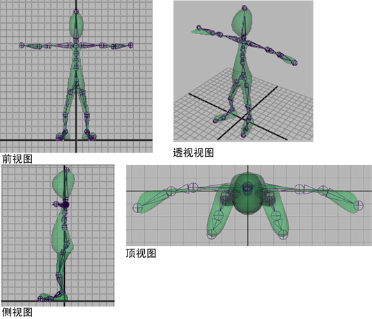

构建骨架时,使用多个摄影机视图可以确保骨架在全部三个维度上都能正确拟合其对象,判断骨架大小和形状时可以使用显示栅格作为参考。
可以对栅格进行定位和重缩放以适应您的工作,并且可以使用捕捉将关节与栅格对齐。如果要调整 Maya 捕捉设置,请转到窗口 > 设置/首选项 > 首选项(Window > Settings/Preferences > Preferences)。从显示的“首选项”(Preferences)窗口中选择“设置 > 捕捉”(Settings > Snapping)。

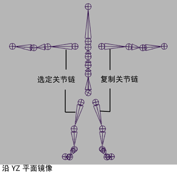

可以使用“镜像工具”(Mirror Tool)复制或创建关节链的镜像副本。镜像副本是相对于选定平面对称的副本。实际上,原始关节链在指定平面中的反射将转变为原始关节链的实际副本,关节链的所有方面都将进行相应的镜像操作。平面的原点位于原始关节链的父关节处。镜像关节时,关节属性、关节及其骨骼都将进行镜像。其他骨架的数据(如约束、连接和表达式)不包含在镜像副本中。
在创建角色“肢体”时镜像非常有用。例如,可以构建右臂和右手,然后创建其镜像副本,用作左臂和左手。
镜像将影响左臂创建的所有方面,包括关节限制。无需重置关节限制以使左臂的关节限制与右臂的关节限制对称,Maya 会为您执行该操作。
不能在“比例”(Scale)为 -1 的情况下使用编辑 > 复制(Edit > Duplicate)创建关节链的镜像副本。请改用骨架 > 镜像关节(Skeleton > Mirror Joint)。
