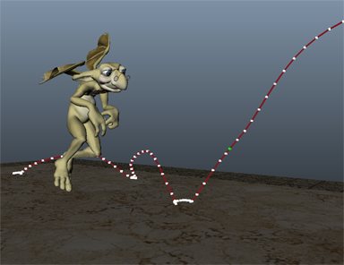

  1. 选择要预览的已设置动画的节点。
  2. 执行下列操作之一:
    • 若要使用默认选项创建运动轨迹,请选择“动画 > 创建可编辑的运动轨迹”(Animate > Create Editable Motion Trail)。
    • 若要设置运动轨迹选项和首选项(如关键帧大小和帧数显示),请选择“动画 > 创建可编辑的运动轨迹”(Animate > Create Editable Motion Trail)> 以打开运动轨迹选项(Motion Trail Options)窗口。
      一旦具有所需选项,请单击“创建运动轨迹”(Create Motion Trail)
    根据设置的显示选项,运动轨迹沿已设置动画对象显示。默认情况下,运动轨迹显示沿红色运动轨迹代表关键帧的白色标记。
    注:
    运动轨迹仅显示对象的平移 X、平移 Y 和平移 Z 曲线的关键帧。
