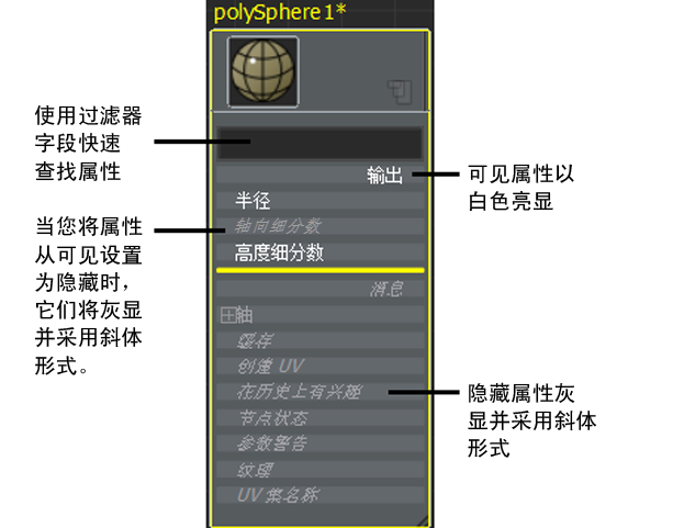

) 单击节点,然后选择“编辑自定义属性列表”(Edit Custom Attribute List)。 该节点将切换到编辑模式,并以黄色边框亮显。所有可见属性将以白色亮显。所有隐藏的属性将以灰色显示。
如果您以前从未编辑此节点的属性列表,那么将列出该节点的所有属性,并且所有主要属性将设置为可见。换句话说,可见属性列表与视图模式 3 中的可见属性列表相同。
如果此节点目前存在自定义列表,那么会在将属性保存到列表中时列出这些属性。

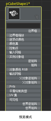

) 单击节点以访问下列菜单选项: “预览”(Preview):预览提交更改后节点的显示方式。节点将以属性的显示顺序列出所有可见属性。将在“节点编辑器”(Node Editor)的右上角显示平视显示仪,通知您单击鼠标以退出“自定义属性预览”(Custom Attribute Preview)。
您可以按
或单击鼠标以退出预览模式。

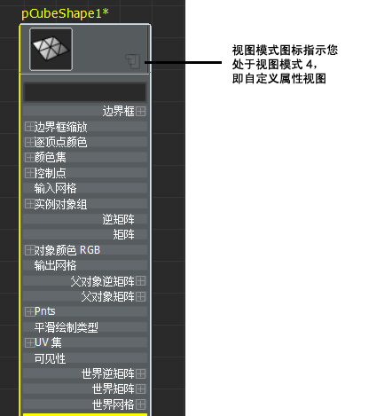

若要显示自定义属性视图,您可以执行以下操作之一:
对于其他视图模式而言,您可以显示单个节点、选定节点或所有节点的自定义属性视图。
如果选择多个节点(或不选择任何节点),然后选择
(或 “编辑 > 自定义模式”(Edit > Custom Mode)),则具有自定义属性模板的每个节点将显示其自定义属性视图,而没有自定义属性模板的每个节点将以完全模式显示。
如果选择多个节点(或不选择任何节点),然后选择热键 4,则具有自定义属性模板的每个节点将显示其自定义属性视图,而没有自定义属性模板的每个节点将不显示其所有属性。
