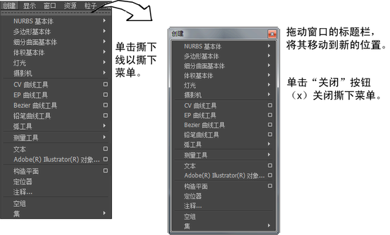

菜单可以显示为单独的窗口。如果要重复使用一个菜单,该功能将非常有用。向下拉动菜单,然后单击菜单顶部的拖曳线。拖曳菜单将始终置顶显示。
