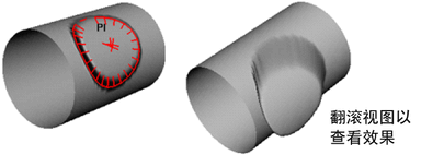

运算(Operation)
选择“推动”(Push)“拉动”(Pull)“平滑”(Smooth)“松弛”(Relax)“收缩”(Pinch)“滑动”(Slide)“擦除”(Erase)。笔刷图章内将显示一个字母,以反映操作:Ps(推动)、Pl(拉动)、Sm(平滑)、Re(松弛)、Pn(收缩)、Sl(滑动)或 E(擦除)。
若要从移除笔刷图章中的字母,请打开“雕刻曲面工具设置”(Sculpt Surface Tool Settings)窗口,单击“显示”(Display)区域,并禁用“显示笔刷反馈”(Draw Brush Feedback)
“操作”(Operation)设定为“平滑”(Smooth)时,将考虑“最大置换”(Max Displacement)“引用向量”(Reference Vector) (X, Y, Z) 选项。即:平滑将根据设定的“引用向量”(Reference Vector)选项受约束,且受限于“最大置换”(Max Displacement)值。
提示:
若要从标记菜单选择笔刷操作,请在拖动鼠标的同时按键盘的 u 键。

引用向量(Reference vector)
“雕刻参数”(Sculpt Parameters)区域中,选择“引用向量”(Reference Vector)“引用向量”(Reference Vector)控制推动或拉动时顶点移动的方向。笔刷箭头表示引用向量。
