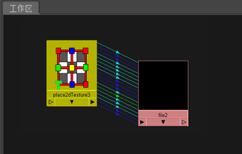

节点属性之间的连接在“Hypershade”中通过彩色箭头线显示。节点之间的连接线指示何种类型的数据流经连接。根据使用的节点和连接类型传递不同的信息。即,值可能为颜色、距离、位置、角度或对象 ID。
某些信息可以作为单个值(例如,“OutAlpha”是单个值)或三元值(例如,RGB 值或 XYZ 值)。三元值连接由绿色连接线表示。单值、二元值、三元值、数据和数组数据都具有一个指定的默认颜色。
