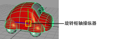

在路径上定位对象
  1. 选择要沿路径曲线移动的对象。
  2. (或在 Mac OS X 上按 ) 键选择当前对象的旋转枢轴。
  3. 拖动旋转枢轴并将其定位到要附加到运动路径曲线的对象上。
  4. 再次按 键以退出旋转枢轴选择,并返回到对象选择。
    现在便可以将对象附加到曲线以创建路径动画。请参见使用曲线创建运动路径
    注: 如果在创建路径动画之前忘记在对象上定位旋转枢轴,则可以在创建路径动画后始终重复这些步骤。
    定位可能看上去不是很直观,但在移动旋转枢轴时,就像是对象在移动,而不是旋转枢轴在移动。这是因为运动路径会持续重新计算并重新定位对象,以使旋转枢轴保持在路径曲线上。
