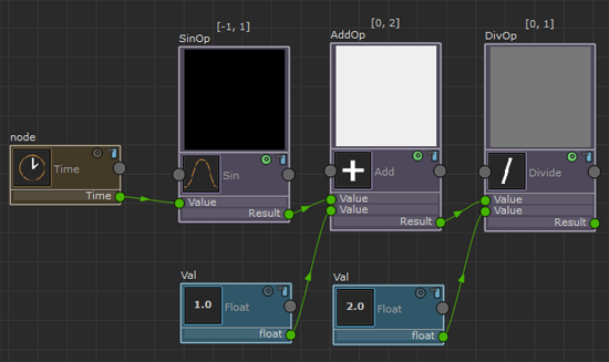

下面的示例演示了如何将“时间”(Time)节点与“Sin”节点结合使用。若要创建“Sin”节点,请单击鼠标右键(
)并选择“工具 > 切换高级模式”(Tools > Toggle Advanced Mode)以转到高级模式,然后选择“硬件着色器节点 > 数学 > Sin”(Hw Shader Nodes > Math > Sin)。
在 Extension for Maya LT 2015 中,从 ShaderFX 菜单栏选择“设置 > 切换高级模式”(Settings > Toggle Advanced Mode)来启用高级模式。
在“ShaderFX”菜单栏中选择“设置 > 播放动画着色器”(Settings > Play Animated Shaders),对图表网络的动画进行可视化。
默认情况下,“sin”节点从 -1 到 1 进行制图。在 -1 到 0 的范围内,将绘制黑色,而从 0 到 1 的范围内,将从黑色到白色进行绘制。
“添加”(Add)节点会将 1 添加到“Sin”图表。“Sin”节点现在从 0 到 2 进行制图。它永远不会小于零,从黑色到白色进行绘制。
“相除”(Divide)节点会将“Sin”图表除以 2。“Sin”节点现在从 0 到 1 进行绘制。
