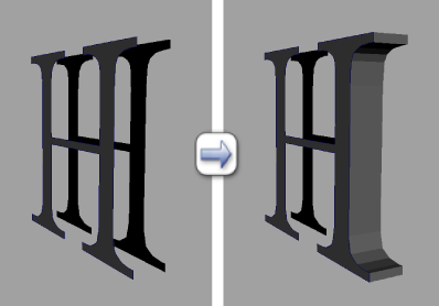

“桥接”(Bridge)
工具可以在成对的面或边之间构建桥接。
多边形组件之间的桥接
选择网格上的两个面或边区域。
注:
这些区域必须彼此相对,每个区域的组件数量必须相同。
打开多桥接工具
Maya 将在组件之间创建桥接面。
(可选)拖动以调整连接分段(面)的数量。
