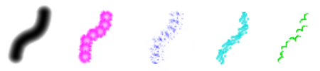

可以使用“3D 绘制工具”(3D Paint Tool) 通过 Artisan 笔刷来绘制纹理。
“Artisan”笔刷使用灰度图像来定义笔刷轮廓(或形状)。您可以从 40 个预定义的笔刷形状中进行选择,也可以使用 Maya 支持的任何图像格式来创建您自己的形状。可以使用“Artisan”笔刷来绘制、擦除和克隆纹理。

选择“Artisan”笔刷进行“绘制”(Paint)、“擦除”(Erase)或“克隆”(Clone)
- 在“绘制操作”(Paint Operations)区域中,选择“Artisan”、“绘制”(Paint)、“擦除”(Erase)或“克隆”(Clone)。
Maya 会自动选择上次使用“Artisan” “绘制”(Paint)笔刷时选择的笔刷轮廓。(如果上次的轮廓是自定义笔刷,则该操作只记得它是自定义笔刷,但记不住是哪种自定义笔刷。如果已针对“擦除”(Erase)或“克隆”(Clone)操作更改了自定义笔刷,则该笔刷会针对“绘制操作”(Paint operation)和选定了自定义笔刷轮廓的任何其他操作发生更改。)
使用“旋转到笔划”(Rotate To Stroke)选项可以更改并非是统一圆形的笔刷轮廓的方向。此选项不可用于“克隆”(Clone)操作。
- 如果要使用其他笔刷轮廓,请在“笔刷”(Brush)区域中单击“Artisan”旁边的轮廓形状,或单击“浏览”(Browse)以选择自定义轮廓。当选择随 Maya 一同提供的一个自定义轮廓时,“最后一个图像文件”(Last Image File)图标会发生更改,以显示选定的图像。
