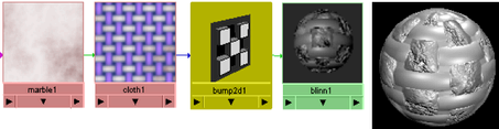

使用“提供 3D 信息”(Provide3d Info)为贴图分层纹理实现凹凸效果
  1. 将一个 2D 纹理映射到材质的“凹凸贴图”(Bump Mapping)属性。
  2. 将一个 3D 纹理映射到 2D 纹理的“颜色”(Color)属性(如“V 向颜色”)。
  3. 双击“Hypershade”中的 bump2d 样例打开 bump2d 的“属性编辑器”(Attribute Editor),并启用“提供 3D 信息”(Provide3d Info)(位于“效果”(Effects)标题下)。
    Maya 会对两个纹理应用凹凸贴图。
