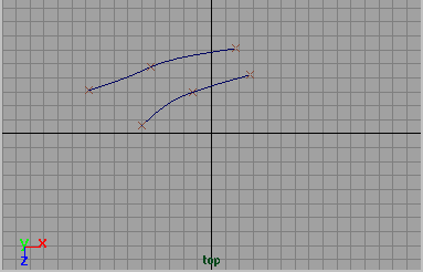

  1. 在顶视图中,创建两条轨道曲线。选择“显示 > NURBS”(Display > NURBS) > “编辑点”(Edit Points)以显示曲线上的编辑点。

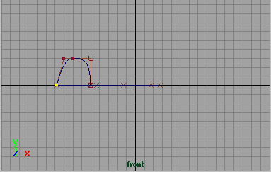

  3. 在前视图中,继续放置点来创建剖面曲线。选择“捕捉到点”(Snap to points)图标以将最后一个点捕捉到最后一条轨道曲线(请记住,之后要禁用捕捉功能)。

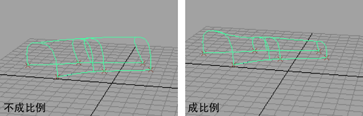

  4. 构建双轨成形曲面。当双轨成形曲面处于活动状态时,单击“通道盒”(Channel Box)“变换模式”(Transform Mode)框,并选择“不成比例”(Non Proportional),然后再选择“成比例”(Proportional)。下图显示的是每个变换模式下的双轨成形曲面。
