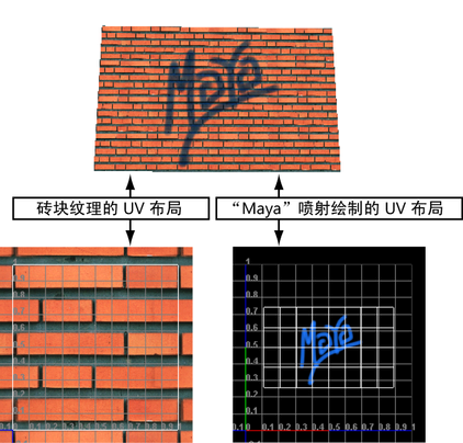

以下示例显示用来纹理砖墙的 UV 集。在两个示例中,UV 集包括:
  • unitizedUV — 用于重复的砖纹理。
  • planarUV — 用于非重复的纹理。

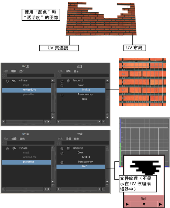

颜色和透明度的 UV 集
在该示例中,UV 集将连接到材质的不同属性(“颜色”(Color)和“透明度”(Transparency))中的纹理。
