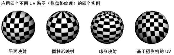

  6. “创建 UV”(Create UVs)菜单下选择一种 UV 映射类型(如“平面”(Planar)“圆柱形”(Cylindrical)“球形”(Spherical))。确保在映射的选项窗口中已禁用“创建新 UV 集”(Create New UV Set)
    会为共享当前集的名称的选定实例创建一个新 UV 贴图。
  7. 将着色器指定给网格的所有实例。
  8. 在实例上单击鼠标右键,然后选择“UV 集 > UV 链接”(UV Sets > UV Linking)。使用“关系编辑器”(Relationship Editor)将任一逐实例集连接到着色器的颜色。
使用硬件纹理在“场景视图”(Scene view)中渲染或显示不同的(逐实例)UV 映射时,现在应该会在实例化对象上显示这些映射。
