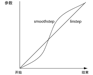

下图将根据时间顺序比较 smoothstep 和 linstep 返回的值:
