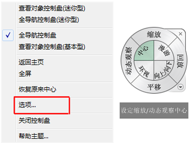

要访问此对话框,请确保有处于活动状态的 SteeringWheel,然后右键单击鼠标并向下滚动至“选项”。
- 显示工具消息
- 设置显示控制盘消息的首选项。
- 显示工具提示
- 设置显示控制盘工具提示的首选项。
