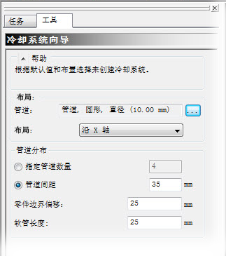

  1. 依次单击“主页” > “几何” > “冷却系统” > “冷却向导”。
  2. 确保“管道直径”为 10 mm。
  3. 确保“布局”为“沿 X 轴”。
  4. 单击“管道间距”并指定 35 mm 作为距离。
  5. 输入 25 mm 作为“零件边界偏移”。
  6. 输入 25 mm 作为“软管长度”。
  7. 单击“确定”。
  8. 将零件旋转到 0 0 0,以便看到 ViewCube 的正面。
