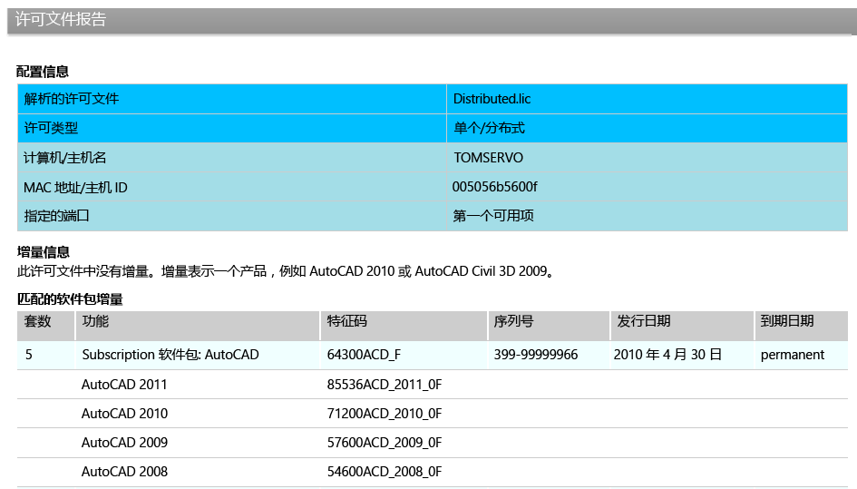

若要采用更为可读的格式查看许可文件中的数据值,您可以使用许可文件分析器,它位于Internet 上,网址为:www.licenseparser.com。此实用程序采用表格来显示许可文件数据:
许可解析器显示样例
为您的网络许可处理选项文件时,清晰地显示产品功能代码尤其有用。许多选项文件参数要求您指定产品功能代码。
