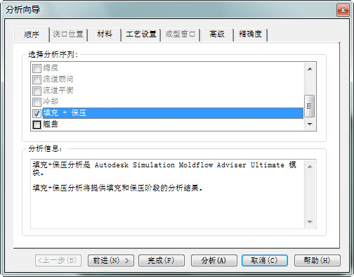

  1. 依次单击“主页” > “成型工艺设置” > “分析向导”。
  2. 取消选中“填充”作为分析序列。
  3. 选中“填充 + 保压”作为分析序列,然后单击“下一步”。
  4. 确认材料为“Styron EUR, Magnum 3416 SC”,然后单击“下一步”。

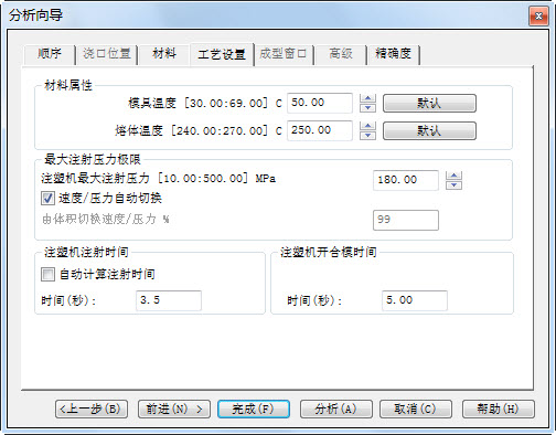

  5. 将填充时间设置为 3.5 秒,然后单击“下一步”。

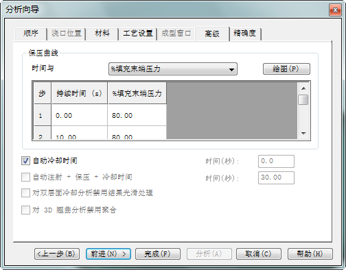

  6. 查看“保压曲线”和“自动冷却时间”,然后单击“分析”。
    分析需要运行几分钟的时间。
  7. 分析完成后,单击“摘要”以关闭“摘要”面板。
