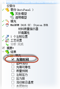

查看结果
在本任务中,您将查看填充时间结果。
  1. 单击“方案任务”列表中的“充填时间”。
  2. 依次单击“主页” > “结果” > “结果”。
  3. 根据需要旋转、平移和缩放模型,以检查填充时间结果。
  4. 依次单击“结果” > “动画” > “播放”以动画形式显示结果。
    使用其他动画工具来查看其效果。
    填充图案是单方向且平衡的。此浇口位置可产生一个可接受的填充图案。
  5. 单击“方案任务”列表中的“注射压力”。
