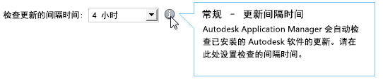

注意:某些设置拥有信息 (i) 图标,您可以将光标悬停在其上方,以查看提供有关设置的更多说明的提示面板。
如果要在多台计算机上标准化这些设置(例如,在创建展开时),请使用“输出”和“输入”链接来管理和应用配置数据。有关这些步骤的其他信息将在《Application Manager 管理员手册》中提供,该手册预计将于 2014 年下半年发布。
这些设置控制自动启动以及检查更新的频率。
