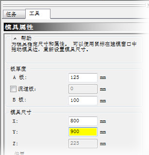

创建模具
在本任务中,您将定义模具的尺寸。“A”板的厚度决定了主流道的长度。
  1. 依次单击“几何” > “模具” > “模具尺寸”。
  2. 输入 125 mm 作为 A 板的厚度。
  3. 输入 100 mm 作为 B 板的厚度。
  4. 输入 800 mm 作为 X 模具尺寸。
  5. 输入 900 mm 作为 Y 模具尺寸。
  6. 单击“确定”。
