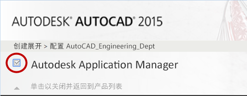

创建展开时,可以通过在安装程序中取消选中“Application Manager”来避免安装 Aplication Manager:
