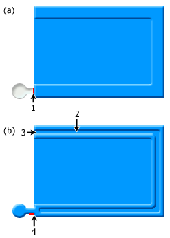

下图说明了在气体辅助注射时溢料井的典型应用。通往溢料井的路径在注射阶段(即塑料填充型腔其余部分时)通常处于关闭状态,如下图 a) 中所示。聚合物注射结束时,可以选择延迟一段时间,使较薄部位上的聚合物得以固化。打开通往溢料井的通道,创造一个额外的空间来容纳将被送入的气体推动的树脂,随后气体注射才可立即触发,如下图 b) 中所示。零件从模具中顶出后,可以修剪掉不需要的溢料部分。
溢料井
图例:
1) 聚合物注射期间控制阀关闭。2) 气体渗透。3) 气体入口。4) 气体注射期间控制阀打开。
