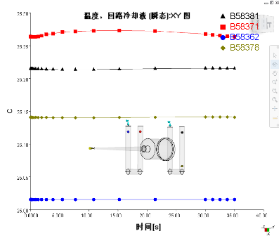

“温度,回路冷却液 (瞬态)”结果
温度,回路冷却液 (瞬态)”结果显示冷却管道中的冷却液的温度在整个周期期间的变化情况。
使用此结果
使用此结果可确定冷却管道是否有效冷却以及冷却管道的放置是否会影响周期时间和零件翘曲。如果有热点或冷点,则可能需要调整冷却管道或冷却液温度。冷却管道的放置和模具的热传导率将会影响温度变化。
提示: 可以在任意给定节点上创建瞬态回路冷却液温度的 XY 图,以查看此节点处的温度随时间的变化情况。单击“主页”选项卡的“结果”窗格中的 “结果”,然后单击 “新建图” > “图形”),并向下滚动到该结果。记得将“图类型”更改为“XY 图”。
