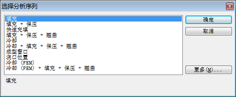

  2. 依次单击“主页” > “成型工艺设置” > “分析序列”以查看可用的分析序列。确保分析序列已设置为“填充”

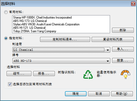

  3. 依次单击“主页” > “成型工艺设置” > “选择材料”
  4. 选择“LG Chemical”作为“制造商”
  5. 选择“ABS HG-173”作为“牌号”
