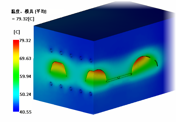

查看模具温度结果
在本任务中,您将分析“温度,模具 (平均)”结果。
  1. 确保所有结果均处于关闭状态。
  2. 确保仅有“模具四面体”层处于打开状态。
  3. 单击“温度,模具 (平均)”
  4. 依次单击“结果” > “剖切平面” > “编辑”
    • 选中“平面 YZ”,然后单击“使激活”
    • 单击“到某个点”选项卡。
    • 在“点”字段中输入 0 -50,然后单击“应用”
    • 取消选中“显示激活平面”
  5. 依次单击“结果” > “剖切平面” > “编辑”
    • 选中“平面 ZX”,然后单击“使激活”
    • 单击“到某个点”选项卡。
    • 取消选中“显示激活平面”
  6. “剖切平面”对话框中,选择一个平面,然后根据需要单击“反向”,使大多数模具仍然可见。
