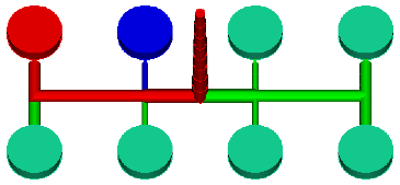

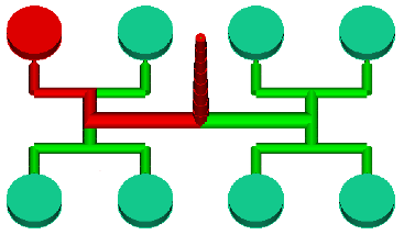

下图显示了一个自然平衡的 8 型腔工具。只需要为显示为红色的几何建模。通过出现次数来分析其余型腔。
自然平衡的 8 型腔工具中的出现次数
上图中的出现次数可按下述方式定义:

下图显示了一个人工平衡的 8 型腔工具。此流道系统包括两个不同的流动路径(分别用红色和蓝色表示),因此出现次数与第一个示例不同。
人工平衡的 8 型腔工具中的出现次数
上图中的出现次数可按下述方式定义:
  • 主流道(红色)是唯一的,因此出现次数为 1。
  • 主要流道(红色)的出现次数为 2,因为在主流道的底部,流动路径被分成 2 个部分。
  • 辅助流道、浇口和零件(用蓝色表示)的出现次数为 4。
