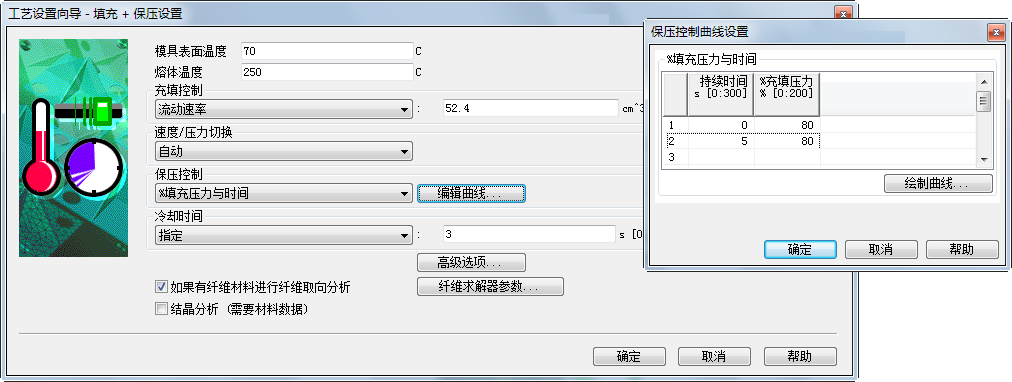

在本任务中,您将输入工艺设置并运行分析。
  1. 单击 “主页”选项卡 > “成型工艺设置”面板 > “工艺设置”)。
  2. 确保“模具表面温度”为 70°C
  3. 确保“熔体温度”为 250°C
  4. 将“充填控制”设置为 54.2 cm^3/s 的“流动速率”
  5. 单击“编辑曲线”
  6. 将曲线设置为 0 - 80%,5 - 80%
  7. 单击两次“确定”。
    此时工艺设置如下图所示。
