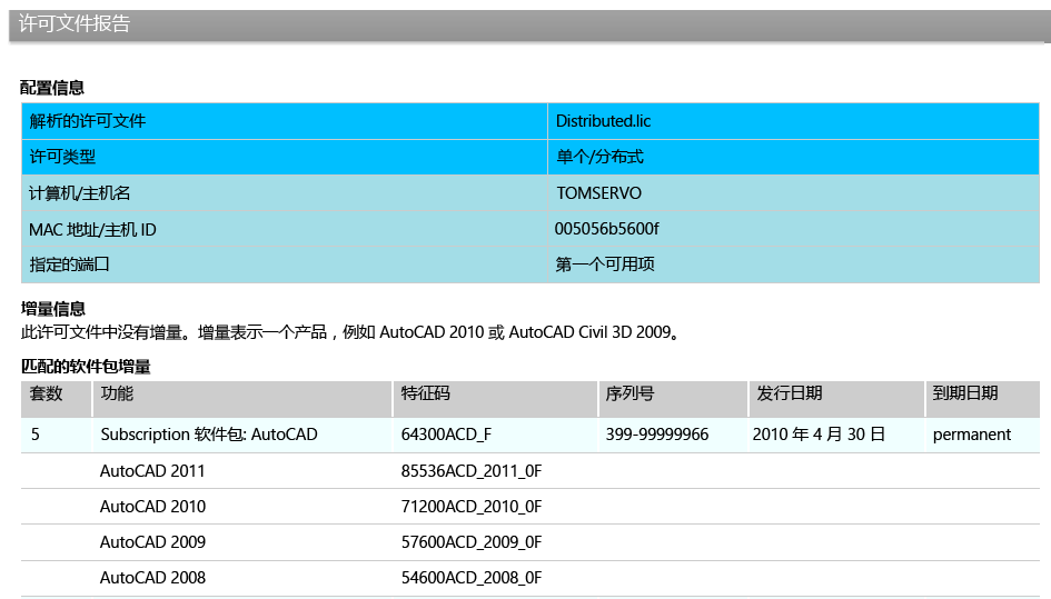

若要采用更为可读的格式查看许可文件中的数据值,您可以使用许可文件分析器,它位于Internet 上,网址为:www.licenseparser.com。此实用程序采用表格来显示许可文件数据:
许可解析器显示样例
