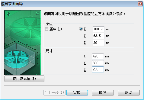

创建模具边界
在本任务中,您将使用“模具表面向导”创建模具边界。
  1. 依次单击“主页” > “几何” > “创建” > “模具表面”
  2. 对于“原点”,输入:
    • X = 100.26 mm
    • Y = 62.5 mm
    • Z = 20 mm
  3. 对于“尺寸”,输入:
    • X = 490 mm
    • Y = 300 mm
    • Z = 200 mm
