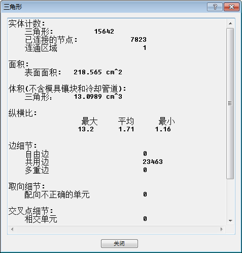

检查网格
在此步骤中,您将使用“网格统计”和“网格诊断”来了解网格的质量。
  1. 单击 “网格”选项卡 > “网格诊断”面板 > “网格统计”)以显示“网格统计”面板。
  2. 单击“网格统计”面板上的“显示”以显示“网格统计”对话框。
    指出的唯一问题是最大纵横比略高。尽管当前值不算太糟,但它应该低于 6:1。
