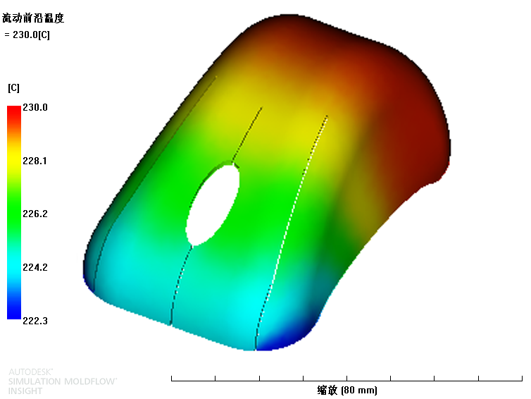

查看温度结果
在此步骤中,您将查看“流动前沿结果”温度。
  1. 单击“方案任务”列表中的“流动前沿温度”
  2. 根据需要旋转、平移和缩放模型,以检查填充时间结果。
  3. 依次单击“结果” > “动画” > “播放”以动画形式显示结果。使用其他动画工具来查看其效果。
  4. 旋转零件,如图所示。
  5. 依次单击“结果” > “图形” > “检查”以显示零件上特定位置处的值。单击零件时按住 Ctrl 键,可以选择多个位置。
