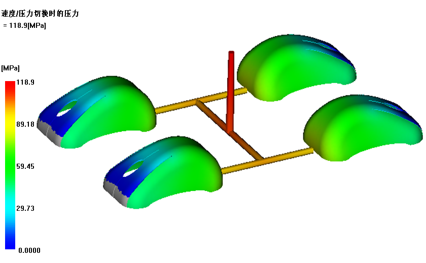

  1. 单击“方案任务”列表中的“速度/压力切换时的压力”
  2. 单击“播放”
  3. 根据需要进行旋转、平移和缩放,以查看压力结果。
    速度/压力切换时的压力最好低于注塑机容量的 75%。对于典型的容量为 140 MPa (~20,000 psi) 的注塑机,可接受的压力应低于 100 MPa (~14,500 psi)。

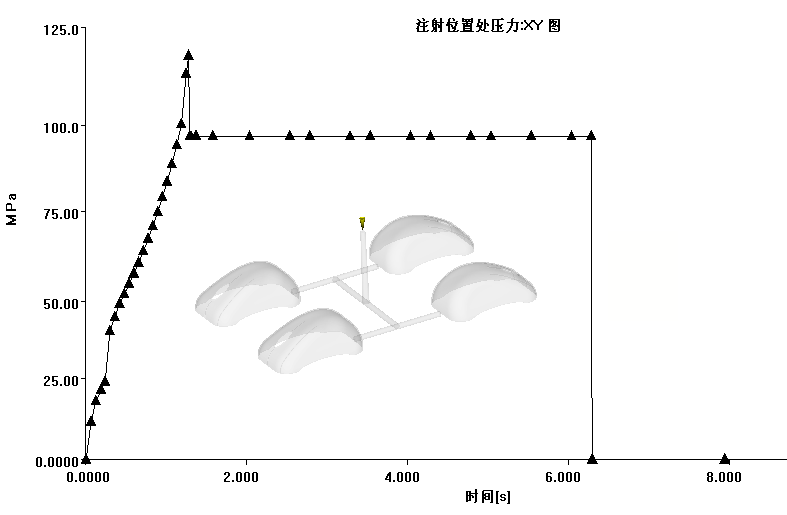

  4. 单击“注射位置处压力:XY 图”
    可以在此处查看压力如何在保压阶段上升和下降 20%。
