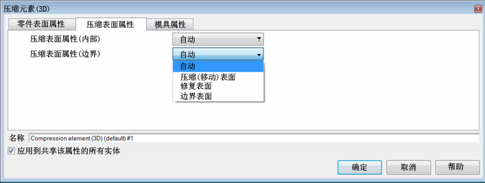

必须为模型表面指定“压缩表面”属性类型才能运行压缩类型成型工艺。
如果自动选项无法正常指定压缩表面,则可以尝试自行指定表面。软件基于表面节点的属性确定不同模型表面的属性。节点既可以在所选单元的内部,也可以在边界上。
表面节点的类型定义了压缩表面属性
