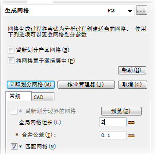

  2. 单击 “网格” > “网格” > “生成网格”)以显示“生成网格”面板。
  3. 输入 2 (mm) 作为“全局网格边长”,然后单击“立即划分网格”
  4. 网格完成后,单击 Synergy 窗口底部的“日志”以关闭“日志”面板。

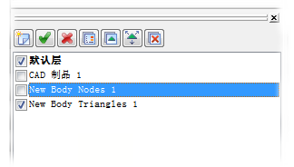

  5. 在“层”面板中,取消选中“New Body Nodes 1”层。
