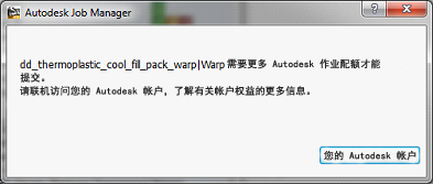

如果您的帐户中所剩下的作业数量不足,而您向云发送了分析,则该分析将会失败,并且您将收到一条错误消息。
例如,如果您向云发送了分析序列(例如冷却+填充+保压+翘曲),而您的帐户中仅剩下两 (2) 个作业,则前两个分析将会成功运行,而第三个(翘曲)分析则会失败,并且您会收到类似下述内容的消息。
